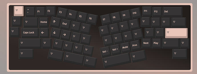

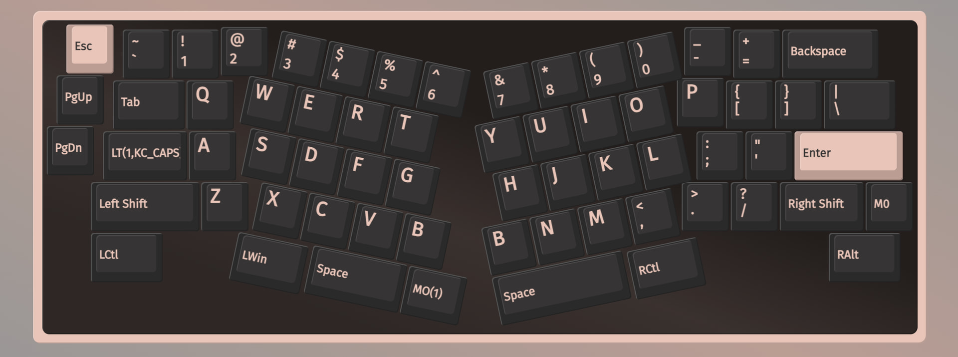

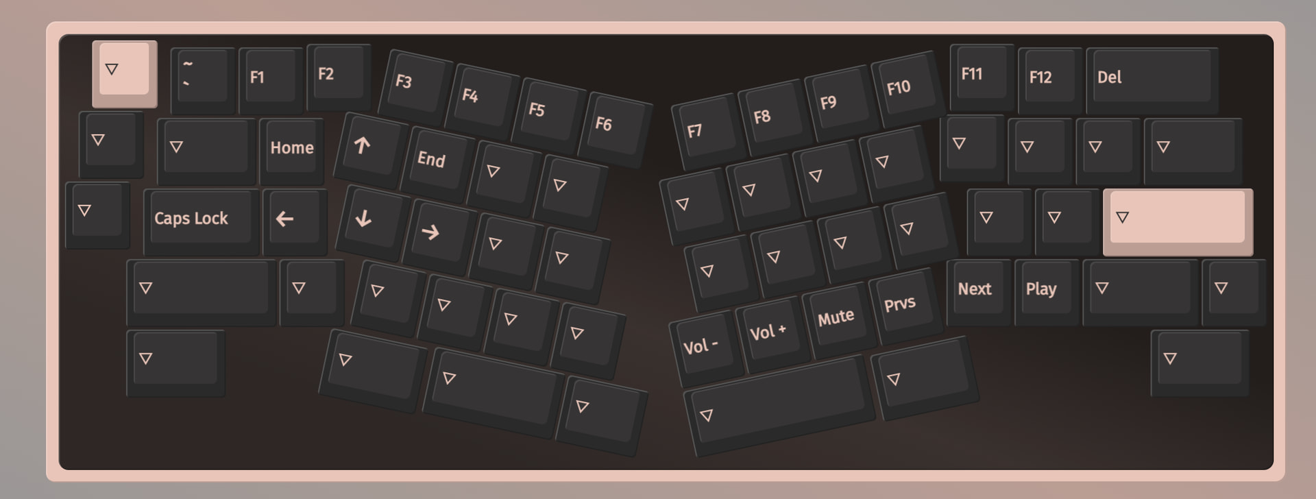

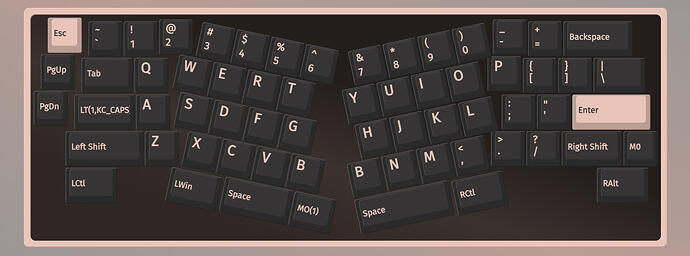

共享下笔者喜欢用的json文件的布局
klc_dolice.layout.json (4.8 KB)
